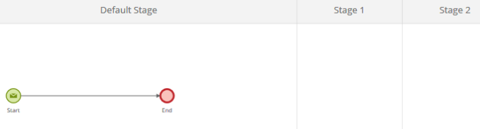

Etapas
El diagrama de proceso también contiene etapas, que son regiones del diagrama separadas por líneas verticales. Por ejemplo, en la captura de pantalla anterior, el proceso representado se encuentra completamente dentro de la etapa predeterminada, con las etapas 1 y 2 en blanco. Las etapas se pueden utilizar para organizar visualmente un proceso complicado. Las etapas no afectan a la forma en que se ejecutan realmente los procesos: puede colocar cualquier proceso por completo en una etapa o distribuirlo en varias etapas, sin cambiar la forma en que se ejecuta.
